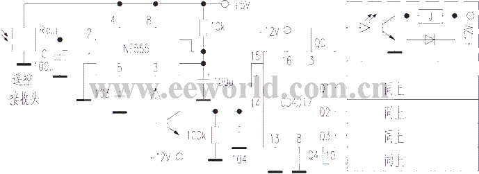

一款遥控信号输入切换电路
笔者在为友人制作的数字音频解码器中,需用一个五选一开关切换三组同轴BS、CD、DAT和两组光纤信号输入。为使数字音频解码器面板布置简洁明了,设计制作了这款可用任何遥控器任意键控制的切换电路。电路如右图。 图中接收头接收到的遥控脉冲信号,经电容C形成陡峭的下降沿脉冲,触发由NE555组成的单稳态翻转,计数器CD4017开始计数,其Q端递增一位,相应的继电器动作,切换对应的输入信号。因CD4017只用了五个Q端,其脚须与脚相连。读者亦可根据实际需要取舍CD4017的Q端,电路最多可循环切换10路输入信号。 应用中,遥控接收头须装在整机左右侧面,以免遥控其他电器时误动作。                                     [url=http://www.21xr.com/ykgb/hotnews_asp/][/url]
