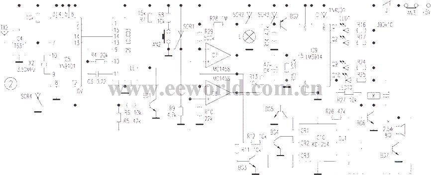

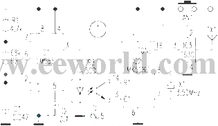

无线抢答器由抢答器和主机两部分组成,两者通过DTMF编码脉冲实现通信。不同的抢答器除编码不同外,其余电路完全相同。抢答器的电路如图1所示。IC2为DTMF编码专用集成电路(也可用双音频电话机拨号集成电路),它有R1~R4四个行线,C1~C4四个列线,外接4×4标准矩阵键盘,共可产生16种不同的编码。当任一键按下后,它的某一行线与某一列线相通,脚TONE端便输出对应的双音频脉冲。图中利用光电耦合器作为发号按键,图示连接为1#键。IC3为长波串行数据无线发射模块,它采用150kHz载频,抗干扰能力很强。IC2脚发出的双音频脉冲对载波调制后由天线发射出去。IC1为时基集成电路555,它接成无稳态触发器。由图可见,当按下按钮AN1后,T630就不断地向空间发射1#键的编码脉冲。 主机电路见图2,由接收译码显示、犯规指示、倒计时、声响提示等几部分组成。 一、接收译码显示电路 由IC4、IC5、IC6、SCR4、BG1等构成。IC4采用与T630对应的接收模块T631,IC5是DTMF译码集成电路。T631将天线接收的信号放大解调,输入IC5脚,IC5译码后,其Q0~Q3输出与双音频脉冲对应的二进制编码,同时其译码有效输出端脚输出一高电平脉冲,触发SCR4导通,将IC5的信号输入端脚接地,使其他信号不能再输入。IC6是由时钟振荡器、锁存器、BCD码/七段译码器、驱动器及LCD液晶显示屏构成的组合器件。二进制数据输入后,直接由LCD液晶屏显示对应的数字。IC5 DV端的高电平脉冲驱动BG1,使IC6锁存控制端LE产生一负跳变,将数据锁存。 二、犯规指示电路 由IC7、SCR2、L等组成。主持人未按下开始按钮AN2时,IC7反相端为低电平,如果此时有人抢答,IC5 DV端的高电平加到IC7同相端,IC7输出高电平,触发SCR2导通,犯规指示灯点亮。 三、倒计时电路 由IC8、IC9、SCR3等构成。静态时,BG2饱和,C4充满电,IC9的10个输出端均为低电平,LED1~LED10点亮。如果有人抢答又未犯规时,IC8同相端为高电平,反相端为低电平,IC8输出高电平,触发SCR3导通,BG2截止。C4通过R15放电,C4电压逐渐降低,LED1~LED10逐渐依次熄灭,光柱越来越短,指示所剩时间越来越少。一旦定时时间到,IC9的Q10端截止,LED10熄灭,同时,BG6饱和导通,继电器K得电吸合,常闭触点J断开,切断主机供电,所有导通的可控硅截止。K失电,J再次闭合,主机复位,为下次抢答做好准备。常闭按钮AN3用于手动复位。 四、声响提示电路 由IC10、BG3~BG5、BG7等构成。IC10为音乐集成块,当它的触发端接地时,它的输出端就发出一段对应的音乐信号。它有多个触发端,内存不同的音乐,图中选取了它的CR1~CR3三个触发端。可根据需要加以调整。当定时时间到时,BG5导通,IC10的CR1受到触发;当有人犯规时,BG4导通,IC10的CR2受到触发;有人正确抢答时,BG3导通,IC10的CR3受到触发。这样,当定时时间到、犯规、抢答时,喇叭均能放送出不同的音乐以区别提示。  [url=http://www.21xr.com/ykgb/hotnews_asp/][/url]
