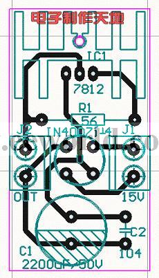

简单充电器电路
一般电池充电均采用恒流方式,这样只需控制充电时间即可完成对电池的充电。从该电池外观上看,它是镍氢电池,容量为1450毫安时。其标准充电方法是:用电池额定容量的1/10电流即145毫安充电14"16小时。本充电器实测充电电流为170毫安左右,充电时间约为12小时。 制作所需的元件有:变压器一个,功率在10W左右,次级绕组的电压在12"15V之间;7812三端稳压集成电路一个;IN4008二极管4个(或1A/200V整流桥一个),2200UF/50V电解电容和0.1UF无极性电容各一个;56欧姆电阻一只(阻值大小可以根据需要自定);可放4节电池的电池盒一个;电路板一块,导线若干。 制作说明及注意点:选好元件以后按照电路图组装好电路,仔细检查确保焊接无误。三端稳压集成电路须安装散热片。电阻的功率2W以上,最好选择阻燃电阻。在电路板上安装电阻时要在他周围预留一定的空间,因为电阻也有较大的发热量。充电时间计算:应充入的容量是1450/10*14=2030毫安时充电电流为170毫安时的充电时间为2030/170约为12小时根据实际需要,改变电阻的阻值大小即可在一定范围内改变充电电流,也就控制了充电时间的长短。不过建议在一般情况下不要采用大电流充电,以免影响电池的使用寿命。 本充电器给电池充一次电,在笔者的奥林巴斯C-860L上可以拍照200"300张(LCD取景屏常开,偶尔使用闪光灯),使用至今已4个多月,电池工作一直良好。而制作本充电器仅花费十几元,起性价比是极高的,使用效果也非常令人满意。 说明:印刷电路板中J1接电源变压器的副边输出,J2接电池组。板中的D为硅整流桥。
