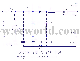

自制经济的测量用高压电源电路
电子爱好者在修理工作中,有时需测量阻尼管、行输出管以及其它高压器件耐压等都需要有高压电源。本文介绍的高压电源不用变压器,只需2-3元钱就能制成,很适合经常搞修理的电子爱好者制作使用。 电路如下图。D1、D2、C1、C3构成一倍压整流电路;D3、D4、C2、C4构成另一极性相反的半波倍压整流电路。两电路组合后,可输出-275V、-550V、-1100V高压。由于没有采用隔离变压器,为安全起见,设置了一个用手触摩的火线指示器,使与开关联接的一端永为火线。使用时,先接通电源,用手触铜片,若氖灯亮,即可使用。R2是保护表头用的限流电阻,表头满度电流为0.1mA,也可用万用表电流档代替。 二极管耐压应大于600V,电流无要求。电容器C1、C2为0.22μ耐压为250V,C3、C4为0.22μ耐压为630V。R1:500K,R2:750K。
