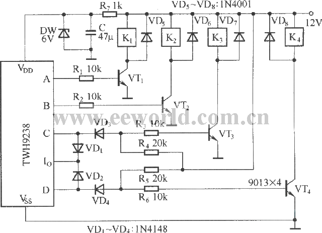

TWH9238的自锁\互锁混合型应用
本文所应用到的相关键器件资料: TWH9238 9013 在该电路中,A,B两通道为互锁型输出,在同一时间内,只能有一路起到控制作用.C,D两通道为非锁型输出的接法,继电器K3,K4应采用自锁型继电器,若使用普通继电器,应在VT3,VT4的后面(或在输出端C,D)加接一组双稳态电路.
