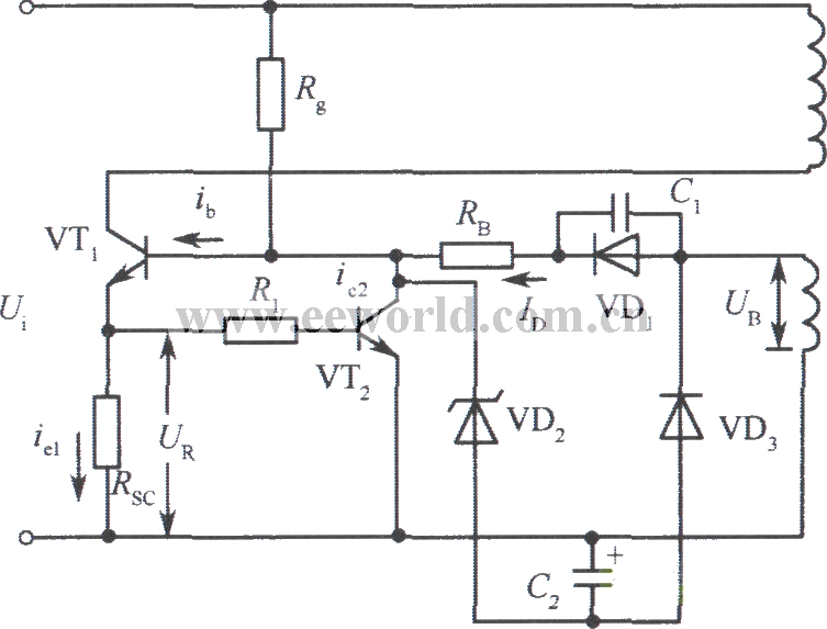

启动保护电路
电路在正常稳压状态时,控制电路永远保持VT1基极电流为某一数值。但在刚接通电源时,会有很大的启动电流流过晶体管VT1。为了防止此电流烧坏晶体管VTl,启动时必须采取保护措施。最简单的保护如图所示,在VT1的发射极上接一个电阻。 当VTl管电流增大时,电阻Rsc上产生的电压降就增大,VT1的基极电位就升高,驱动电流Id减小到 因而,VT1的基极电流受到限制,VTl的集电极电流被限定在某一个额定值上。从图可以看出,一旦开关三极管VTl的集电极电流在电阻Rsc上产生的压降超过VT2的Ube2,VT2便导通,使VTl基极电流分流一部分,从而使VTl集电极电流不会超过保护值。
