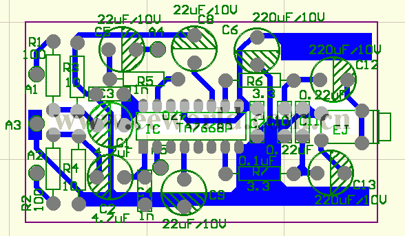

本文介绍与耳机立体声装置相接,能将声音展宽的理想放大器。他给普通的立体声加上环绕声的效果。同时,因音量的增大而变得更加悦耳,也可以配接扬声器。 电路原理 电路原理如图,采用内有两个小型放大器的东芝集成电路TA7688P,电路十分简单。电路中将两组放大器的负反馈电路的一部分相互连接在一起,这就成立一种卡拉OK电路。通常的卡拉OK电路是将立体声中来自中央位置(歌手)的声音全部消除,而本例环绕声电路只是减弱中央的声音。这样,左右的声音听起来要大一些,增强立体声的感觉。 另外,最外围的声音得到较大的扩展,虽然电路简单,但是十分有趣。电路中还用开关切换的方法,可以方便地调整立体声效果。 注意:电容C14"C19是直接焊接在波段开关上的,印刷电路板上只给出电容C5和集成电路(2)脚引出焊盘,制作时应注意 PCB下载: [url=../news_uploadimg/2004122861532341.pcb]qjfdq.pcb[/url]
