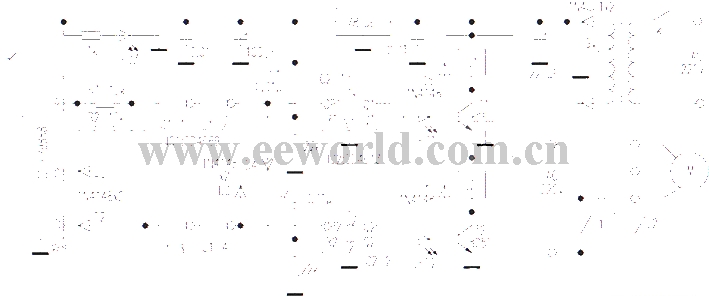

本人曾购买过一种遥控电动窗帘,原控制部分采用红外线遥控,其遥控范围有限,使用不方便。为此对其进行改造,采用无线遥控替代原控制部分,经使用效果很好,下面介绍该电动窗帘的电路原理,供读者参考。 该装置发射/接收部分改用T966/T988多路无线发收模块。发射部分采用T966两键式发射器成品,接收部分工作原理见图。 接通电源,IC2被复位,Q1、Q2输出低电平,T1、T2截止,J1、J2不吸合,电机M不工作,窗帘停止不动。按动遥控发射键C,此时IC0的C端输出高电平,D1截止,I0端输出的高电平经IC1-1、IC1-2整形送入IC2-1的CP1端,使Q1翻转输出高电平,T1导通,J1吸合,电机正转,窗帘合上。若再次按动发射键C,则Q1再次翻转输出低电平,J1释放,窗帘停止运动。若在电机正转时,窗帘合上过程中,按动发射键D,同样D2截止,I0端输出的高电平经IC1-3、IC1-4整形送入IC2-2的CP2端,并通过D3使IC2-1的R1端呈现高电平,IC2-1被强制复位,J1释放。同时Q2翻转输出高电平,T2导通,J2吸合,电机反转,窗帘打开。同样,再次按动D键,Q2再次翻转输出低电平,窗帘停止运动。如此通过两键可任意实现窗帘的打开、合上、停止,非常方便。  [url=http://www.21xr.com/ykgb/hotnews_asp/][/url]
